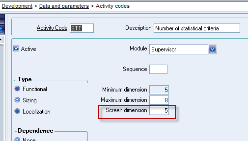

1、开发>数据和参数>活动代码(Development>Data and Parameters>Activity code),找到STT这个activity code,看它开启的屏幕分析元是多少,在我这边重现此问题的folder的screen dimension=4,把它改为5;

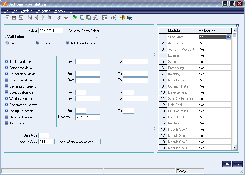

2、开发>工具>字典>审核(Development>Utilities>Dictionary>Validation),选择需要修正的folder名,审核所有与STT这个activity code有关的元素,如下图:

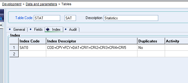

3、审核完毕后,到开发>数据和参数>表(Development>Data and Parameters>Tables)中,找到STAT(SAT)这张表,查看其Index,原始的Index应该为COD+CPY+FCY+DAT+CRI1+CRI2+CRI3+CRI4,改为COD+CPY+FCY+DAT+CRI1+CRI2+CRI3+CRI4+CRI5,即把Index增加一个字段CRI5,保存并审核此表。
审核完毕后,问题可以解决。
