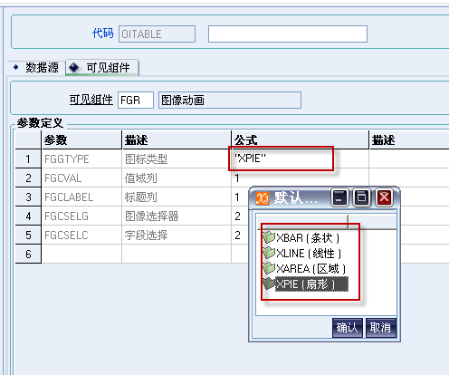

参数-->交互式门户-->门户视图中可

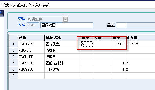

如图,这里的“公式”里应该是可以选择的。如果没有选择项,可以到“开发-->交互式门户-->入口参数”中设置:
将“图标类型”的“类型”设置为“M”,“菜单”设置为2933即可。
因为在X3中,若要某一字段在输入时依据本地菜单内容输入,需要在“开发-->程序-->屏幕”的“字段”中设置数据类型为M,而这个屏幕“APV2”的公式字段数据类型为“AFF“,这是对的。这个本地菜单的设置与一般程序不同,在“入口参数”里设置。
