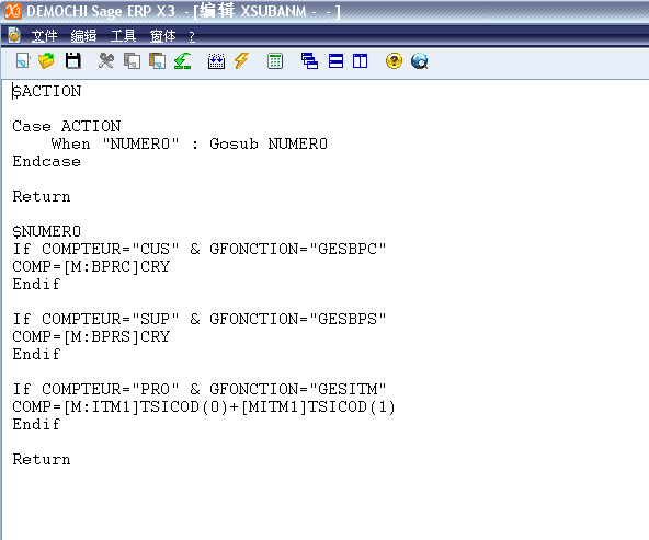

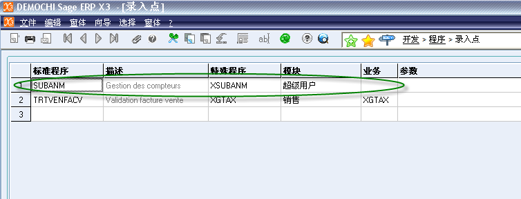

1、序列号定义的录入点:创建一个名为XSUBANM(自定义名称)的进程
 2、输入XSUBANM程序代码明细并编译(此例以客户/供应商国家代码作为参考值和产品组12作为参考值)

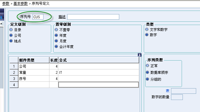

3、序列数定义(注意这个序列号名必须和在XSUBANM程序中定义的一致)
这样当系统通过GESBPC这支程序调用CUS这个序列数定义的时候就会走录入点中设定的逻辑给一些变量赋值。
