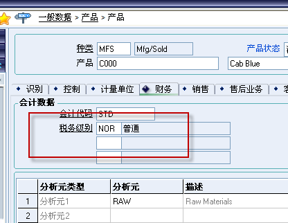

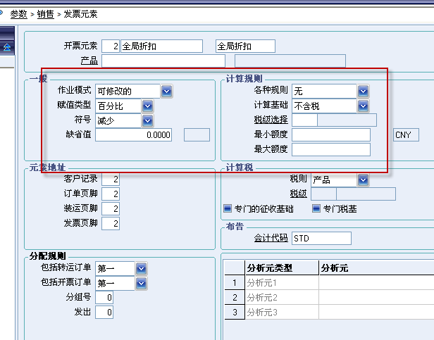

没找到帖子。帮你问了问比较了解这个的同事,基本上做这个比较复杂,但是X3可以实现。
实现方法有两种:
1、在产品中设置两个税级,价内税为第一个,价外税为第二个;
2、在发票元素中为价外税设置一个开票元素,然后将开票元素的计算基础设置为不含税、并将相关的税率设置进去。
基本的做法就这两个,具体怎样实现据说非常非常复杂,我也不是很明白。你可以从这两个方向着手去考虑下。
