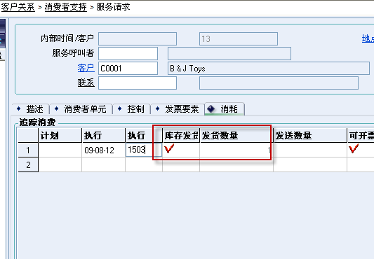

创建售后“服务请求”后,进行产品派工时:
在“消耗”标签上选择“库存发货”,弹出
[F:ITG] .类不存在
@X3.STKLIB(2226)
点击保存按钮,x3应用错误,要出货的库存没有决定

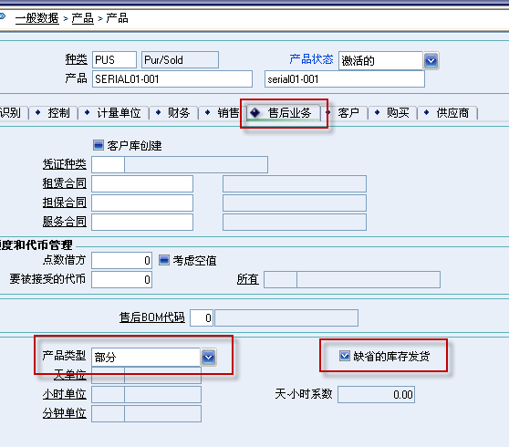

1、设置售后服务配件的售后服务属性为“部分”,“缺省的库存发货”,这里翻译不准,其实应该为“备件”,“缺省从库存发货”;

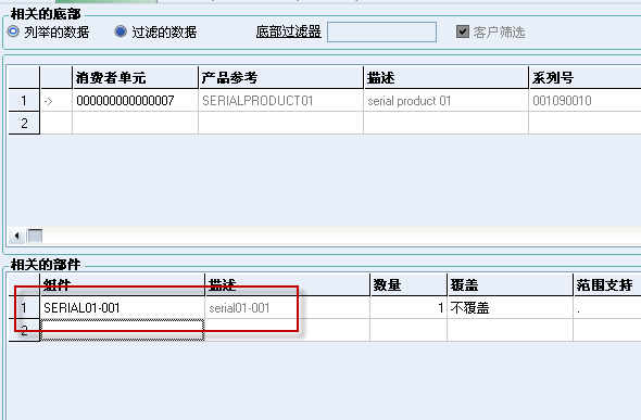

2、在服务请求中“相关的底部”中输入这个install base中坏掉的零件料号;

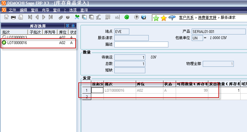

3、在服务请求中“消耗”页签里输入为这个坏掉的零件提供的备件料号,输入执行时间后按tab键经过“库存发货”时会弹出窗口要求输入库存明细;
4、在弹出的库存明细窗口选择批次或库存,点“保存”或“新建”,关闭库存选择窗口;

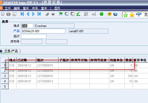

5、返回到服务请求界面,再点“保存”或新建窗口,至此,库存发出已完成。打开存货>查询>库存交易查看这个备件的库存异动情况,发现确实少了一笔;
6、把刚才的库存明细查询界面向后拉,可以看到这笔库存发货是因售后服务请求引起;

Re:售后--派工
第3步:
弹   不   出窗口要求输入库存明细;
而是弹出:
[F:ITG] .类不存在
@X3.STKLIB(2226)
这2个窗口。。是程序的原因吗???
