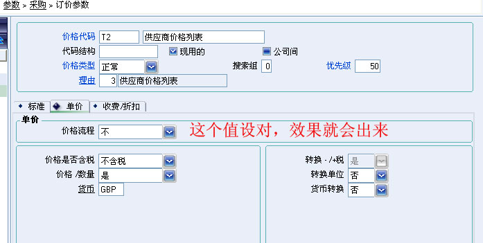

在参数-采购-定价参数中可以灵活配置定价参数的,按照你的要求应该是按照供应商来区分价格,可以仔细在我说的功能中去查找测试,X3拥有强大灵活的订价参数体系。
Re:关于采购政策的设置

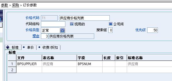

   这个完全是个标准功能可以解决的 。  定价参数里面只选定供应商,不包括产品即可。

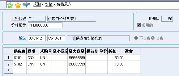

这个功能非常不错,  以下是可作为提示.
