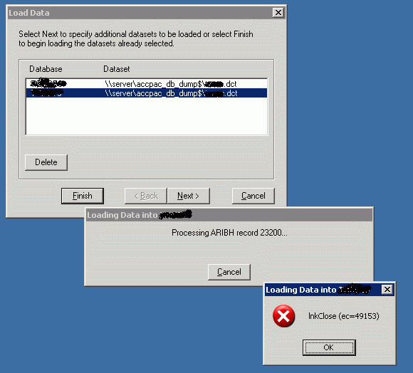

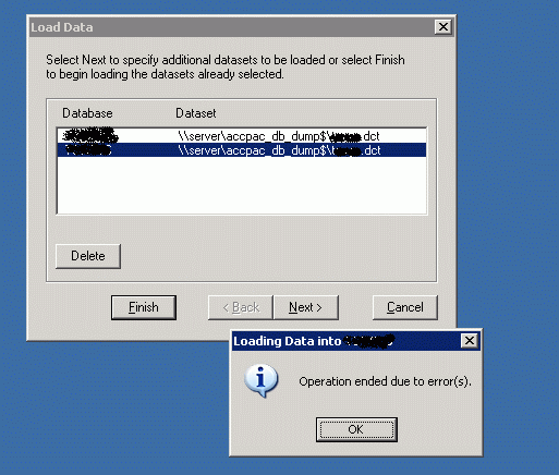

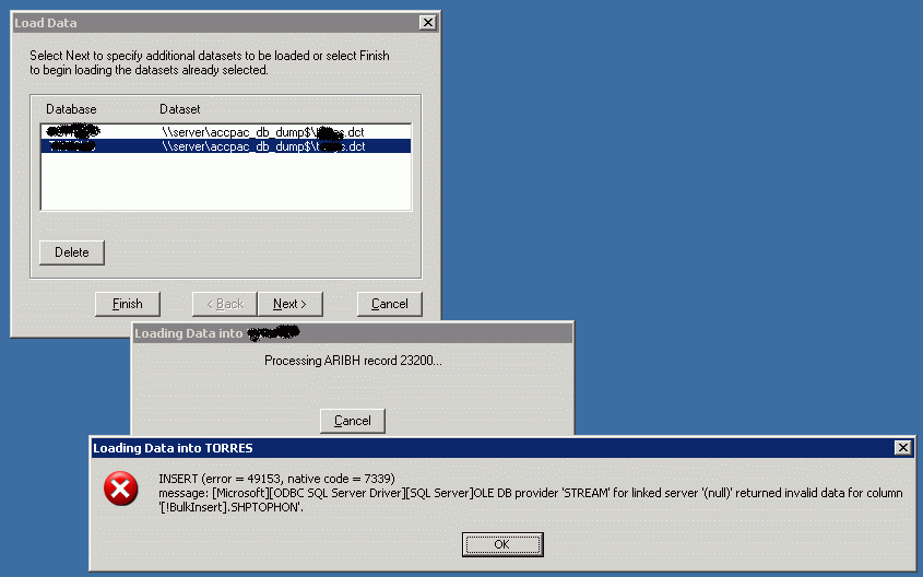

在Database Load过程中,经过漫长等待,结果最后报错:
第一个错误:http://www.sagesoft.cn/bbs/attachments/bbsxp/2008-4/20084141840.gif
Next:
Next:
Over

使用dbspy或者sql profiler查看出错原因.
然后使用dbdump再试一次.

Re:Re:Re:Database Load过程中出错,怎么办?
使用sql profiler就可以看到sql语句, 从而判断是那个表和字段出现问题了.
之后可以回到accpac或者后端数据库更改那条记录信息, 然后重新dump.

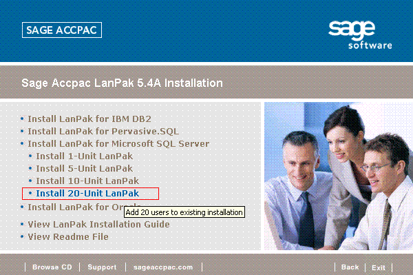

1.确认Lanpak安装的是FOR SQL SERVER
2.在SQL SERVER中重新建立新的数据库,然后再load
Echy:
是的,这两布均已重做,但仍旧报同样的错误。
还没解决么?
从你的DBSpy中就能看出来, 在20:25分14.30秒的那个insert出现了问题. 那么你就要使用sql profiler追踪出为什么出现问题. 大多数情况就是某个字段的问题. 找到那个问题后, 就可以回到最初dump的那个数据库, 查查是不是数据和insert里面的数据是一致的, 如果不是, 那就说明dump中出现了错误. 如果是, 那就修改一下原来的数据库错误的字段, 然后重新dump.
我虽然不能保证这样肯定能发现/解决你的问题, 但是不妨尝试一下.
