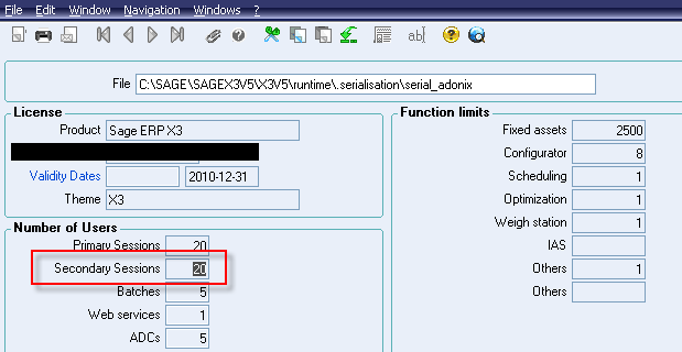

这个需要license支持的。也就是系统中的secondary sessions.
license是否支持可以在开发-工具-检验-许可证查询里查询,如下图:

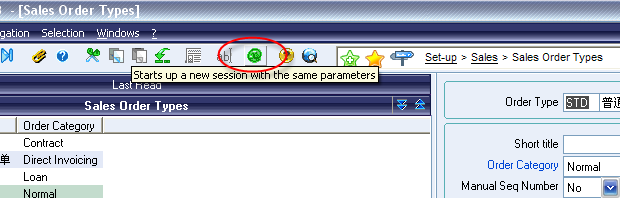

若这里的secondary sessions有值,可以点下图上的按钮启动第二窗口。
因为X3是按并发用户数进行管理的,第二进程相当于占用一个并发用户进程,或者使用单独的第二进程许可管理。
关于第二进程的更多信息请参照supervisor介绍文档。

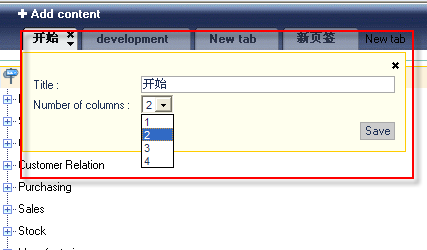

你说的是在portal页中每页显示两栏?这个在每个portal页的下拉箭头中定义,如图:
设置的1栏就是1栏,两栏就是两栏。
