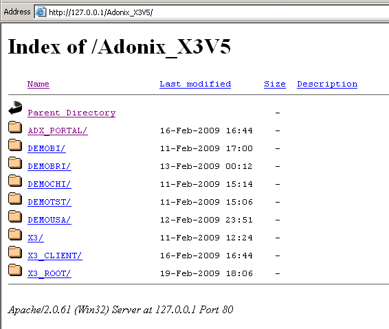

配置完成后,在浏览器栏中输入:127.0.0.1/Adonix_X3V5/
其中,X3V5为服务器组件名。
浏览器返回应如图所示:
