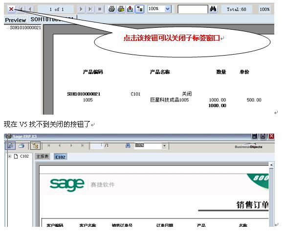

救急!!!V5报表预览无法关闭标签窗口
以前V145是可以关闭报表的子标签窗口,现在V5我找不到这个关闭按钮了,渴望高手指点,谢谢!!!!!
具体如图:

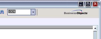

Re:救急!!!V5报表预览无法关闭标签窗口
呵呵,你说的是不是这个叉叉?我这里找不到有多个页签的报表,你在你那试试看:
[此帖子已被 tansj 在 2009-4-24 11:54:32 编辑过]

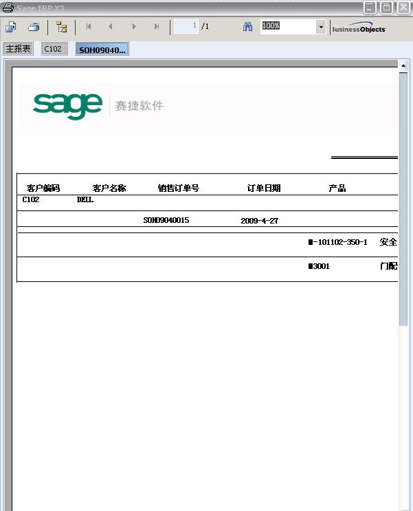

哦?看来还真有区别。我的是5.3版本的,各位如果有5.1版本的请把报表预览窗口截个完整的窗口发上来看看。
预览窗口如下:
正如你所说,X3 V151的水晶报表预览窗口确实没有页签关闭按钮,但是在X3V145和X3V153中有。建议你如果确实需要,可以使用V153的client安装程序更新一下V151的client,然后使用V153的client。
