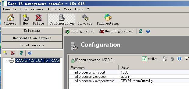

为什么在安装完打印服务器,激活不了,注册不成功,报错如下。
请问,Parameter中的svcuser和svcpassword是指什么的用户名和密码
点击Configuration时,一直提示
2008-8-25 17:12:58 : INFO  - Starting configuration 2008-8-25 17:12:58
2008-8-25 17:13:00 : INFO  - Starting the configuration update
2008-8-25 17:13:01 : ERROR - Error when updating the configuration!
2008-8-25 17:13:01 : ERROR - Error checking parameter values - SEE WARNING LIST

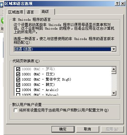

——————管理员提示---------有更改---------------------------
是将服务器的操作系统 的控制面板中 “区域和语言选项” 里面 高级页签的 语言改为法语(法国) ,然后再安装printer server,在console里面注册即可。  不用将 console的语言改为 法语。
 1  控制面板中 “区域和语言选项” 里面 高级页签的 语言改为法语(法国) , 重启服务器。
2  重新进入 Console 的英语环境,再进行打印服务器注册即可。

为什么我改成FRA还是不行了?本机和客户的服务器都试了,错误继续。
pepsi还成功了?
是不是操作系统也得换成fra啊?
