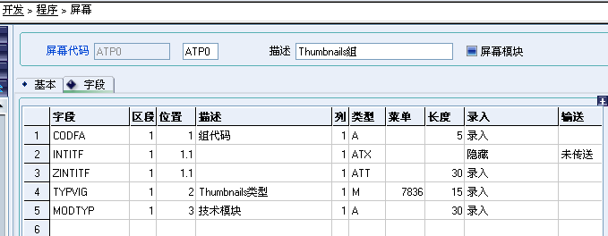

开发-交互式门户-THUMBNAILS组的问题?急!
开发-交互式门户-THUMBNAILS组 ,出现如下问题:
向前辈请教!

搞定了吗?没搞定的话建议你把这个屏幕内容贴上来看看:

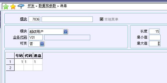

Re:开发-交互式门户-THUMBNAILS组的问题?急!
其实问题的根源是出自在 菜单7836  里面,没有内容,
随便在行里面加点东西,如下图:
修改好后,保存,退出系统,再进,即可。
我是这样解决的,
[此帖子已被 luoxiong 在 2009-3-24 1:07:24 编辑过]

引起这个问题原因应该是系统在消息里没有可选的菜单项目。
解除的方法有两种,一种是完善数据,二是将屏幕上用到的几个菜单项目去掉。两种方案中最好是用第一种。
其实已经在错误信息中提示了。嘻嘻
6楼解决了问题,感谢大家!
