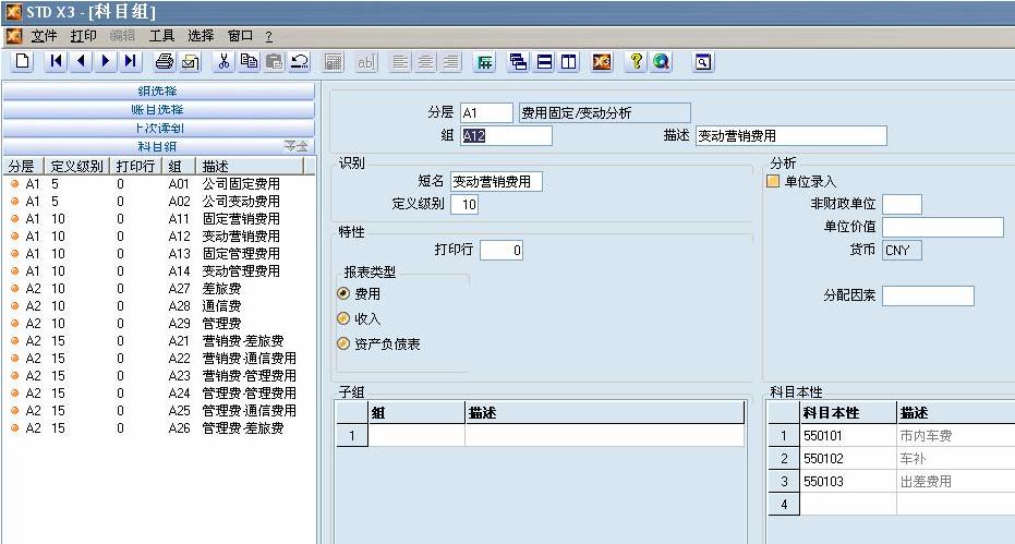

搭建科目组金字塔的程序界面:

第一个纬度,从固定费用、变动费用的角度进行分析:
是以明细科目为基础,将销售费用按变动费用、固定费用进行归类,得到销售费用变动费用、销售费用固定费用分析组;同理构建管理费用固定费用、变动费用分析组。
然后归集销售费用及管理费用的变动费用,得到公司固定费用、变动费用科目分析组,从而进行固定费用、变动费用分析。
 第二个纬度,从希望进行分析的费用用途的角度进行归类分析:
是以明细科目为基础,将明细科目按照用途进行分类。在费用科目中往往有很多明细科目,在会计分析工作中有时不需要知道逐个明细,而是按照某种大类费用用途分析即可,则可以根据需要建立不同的用户科目分析组。上面图示中手机费用、固话费用汇总到通信费用就是举的一个归集的例子。实际工作中可以将众多的明细科目按照分析用途的需要进行归类,从而达到分析目的。
这里我们同样是搭建了两层科目分析组,第一层是归类分析销售费用内部不同用途的费用明细进行分析以及管理费用内部用途分析。第二层则是销售费用、管理费用相同费用用途的费用汇总分析,从而按费用用途汇总分析全公司费用用途分析。
Re:X3的预算功能很强大的!
只要我们管理分析需要,我们还可以按照其他纬度对明细科目进行组合,形成不同纬度的分析报告。
总结:从以上科目分析组的建立可以看出,可以根据管理需要随时搭建科目分析组以及科目分析组金字塔进行不同纬度的分析。
不需要建立报表,也可以针对分析的结构建立预算体系,进行费用分析与控制。
下一次,我们描述如何根据上述分析,建立预算体系。
